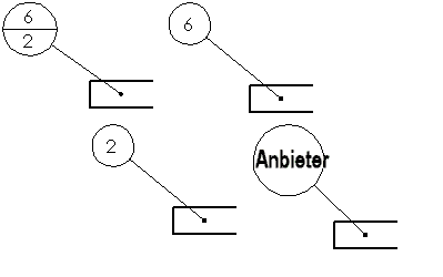

Unten Wählen Sie für den unteren Bereich von Stücklistensymbolen des Typs Kreisförmige Trennlinie Folgendes aus:
  • Text
  • Artikelnummer
  • Menge
  • Benutzerdefinierte Eigenschaften
Einzelnes Stücklistensymbol
Stil Wählen Sie Keiner aus, um den Stücklistensymboltext ohne Rand anzuzeigen, oder wählen Sie eine Stücklistensymbolform aus. Der Standard ist Rund.
Kreisförmig Dreiecksprofil
Sechseck Box
Raute Fünfeck
Kreisförmige Trennlinie Fahne - Fünfseitig
Fahne - Dreieck Unterstrichen
Quadrat Quadratischer Kreis
Prüfen Kein
