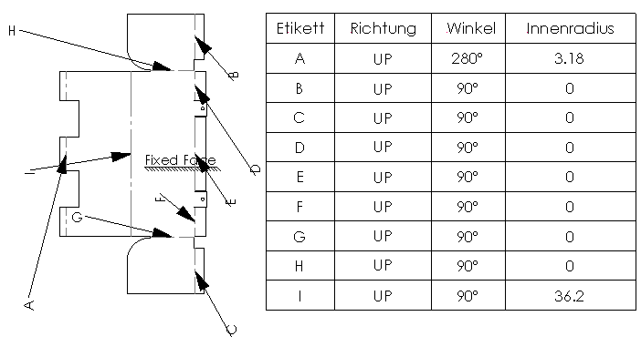

Sie können eine Biegetabelle in die Abwicklungsansicht von Blechteilen in Zeichnungen einfügen.
Biegetabellen enthalten Informationen zu den Biegungen im Blechkörper:
  • Etiketten
  • Richtungen
  • Winkel
  • Innere Radien
Sie können entweder Biegetabellen oder Biegungsbezugshinweise verwenden, aber nicht beides.
Biegetabelle
