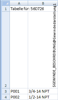

Tabelle
In der Spaltenkopfzeile zum Steuern der Beschreibung einer Gewindedarstellung wird folgende Syntax verwendet:
$GEWINDEBESCHREIBUNG@Gewindedarstellung_Feature_Name
Bei der Spaltenüberschrift wird nicht zwischen Groß- und Kleinschreibung unterschieden.
Beispiel:
