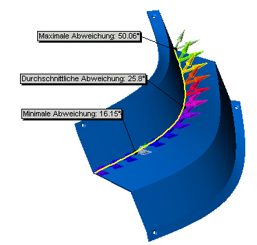

Gussformen Überprüfen Sie Probleme mit dem Gussform-Werkzeug entlang der Trennlinie der Gussform in Kombination mit dem Werkzeug Formschrägeanalyse.
Abweichungsanalyse entlang der Kanten von Gussformteilen

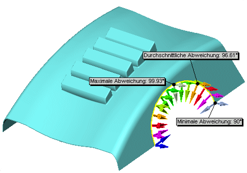

Verrundungen Erkennen Sie potentielle Probleme entlang tangentialer Flächen, an denen eine Verrundungsoperation fehlschlägt.
Austragung mit Kanten zum Verrunden

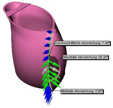

Maximale Abweichung Erkennen Sie Problembereiche entlang der Kanten von Austragungen, Ausformungen oder Oberflächenausfüllungen, wo es eine maximale Abweichung gibt.
Abweichungsanalyse entlang der Kante der Ausformung mit 3D-Skizzen
