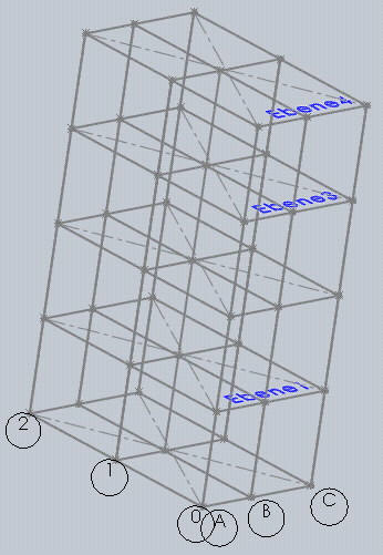

Gitter können bei der Positionierung von Schlüsselelementen in Strukturen helfen. Um das Werkzeug Gittersystem zu verwenden, erstellen Sie eine Skizze, um das Gitter darzustellen. Sie können die die Anzahl der Ebenen (Stockwerke) für die Struktur und den Abstand zwischen den Ebenen bestimmen. Die Skizze wird in jeder Ebene in der Struktur repliziert. Stücklistensymbole werden an die Gitterelemente angefügt, um bei der Orientierung zu helfen. Eine 3D-Skizze fungiert als Stütze zwischen jeder Ebene in der Struktur.

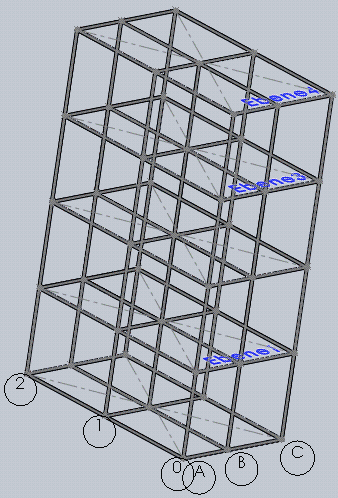

Gittersystemskizze
Gittersystem mit Schweißkonstruktionen angewendet
