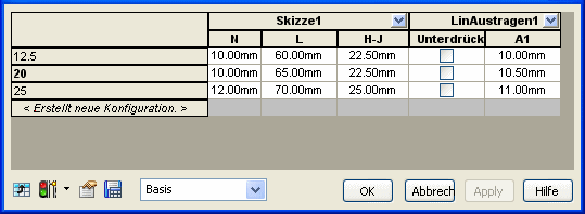

Das Dialogfeld Konfigurationen modifizieren enthält eine Tabelle, in der Sie Konfigurationen für häufig konfigurierte Parameter in Teilen und Baugruppen erstellen und modifizieren können.

Folgende Operationen können im Dialogfeld Konfigurationen modifizieren durchgeführt werden:
  • Konfigurationen hinzufügen, löschen und umbenennen.
  • Konfigurationsspezifische, benutzerdefinierte Eigenschaften erstellen, bearbeiten und löschen.
  • Features und Bemaßungen umbenennen.
  • Parameterkonfiguration aufheben, wodurch die Werte der aktiven Konfiguration auf alle Konfigurationen angewendet werden.

Arbeiten mit der Tabelle
Sie können die Tabelle folgendermaßen bearbeiten:
  • Feature-Parameter hinzufügen und entfernen
  • Aktive Konfiguration ändern
  • Spalten neu anordnen
Sie können mehrere Ansichten der Tabelle für die spätere Verwendung und zur weiteren Bearbeitung benennen und speichern.
Tabellen werden im Ordner Tabellen auf der Registerkarte für den ConfigurationManager gespeichert.
