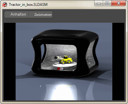

PhotoView Vorschau-Fenster
Das PhotoView Vorschau-Fenster ist ein separates Fenster vom SolidWorks Hauptfenster.
Um dieses Fenster mit PhotoView aktiviert anzuzeigen, klicken Sie auf PhotoView 360 > Vorschau-Fenster.
Das Fenster behält das Seitenverhältnis, das im PropertyManager PhotoView Optionen festgelegt ist, bei, wenn Sie die Größe des Fensters ändern.
Aktualisierungen werden unterbrochen, wenn eine Änderung einen Neuaufbau erfordert. Nach dem Neuaufbau werden die Aktualisierungen fortgesetzt. Um die Aktualisierungen aus Leistungsgründen zu unterbrechen, klicken Sie auf Anhalten.
Fenster-Schaltflächen:
Pause Stoppt alle Aktualisierungen am Vorschau-Fenster.
Zurücksetzen Aktualisiert das Vorschau-Fenster und nimmt die Übertragung von Aktualisierungen von SolidWorks wieder auf.
