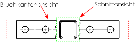

Gedrehte Schnittansicht mit Teilansichten
Sie können eine Bruchansicht mit einer oder mehreren Schnittansichten kombinieren, um eine gedrehte Schnittansicht (rotierte Schnittansicht) zu erstellen.
Illustrationen mit freundlicher Genehmigung von D & M Education, LLC.
Erstellen Sie die Schnittansicht, und richten Sie sie auf die Teilansicht aus.
Blenden Sie die Ansicht aus, die als Quellansicht für den Schnitt verwendet wurde, oder schieben Sie sie aus dem Zeichenblatt.
Der Bruchkantenabstand muss groß genug sein, damit Platz für die Schnittansicht vorhanden ist.
Ziehen Sie die Schnittansicht in die Lücke, so dass sie über der Bruchkantenansicht liegt.
