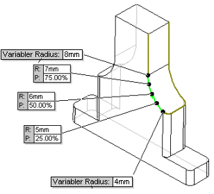

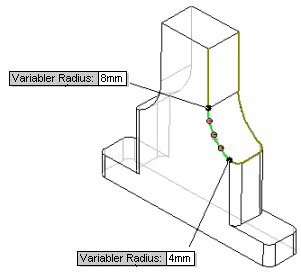

Modell mit einzelnem Skizzenelement ausgewählt und drei nicht zugewiesenen Standardsteuerpunkten. Modell mit zugewiesenen Radien zu Steuerpunkten an Standardpositionen.

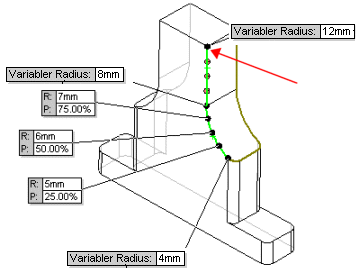

Um zwei Skizzensegmente auszuwählen, weisen Sie den Eckpunkten und Steuerpunkten des ersten Skizzenelements Radien zu, bevor Sie weitere Skizzenelemente auswählen.

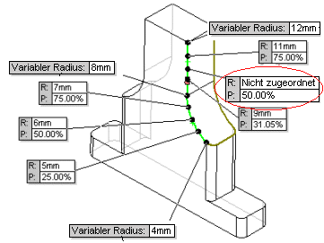

Modell mit zwei Skizzensegmenten ausgewählt und Radius dem Eckpunkt des zweiten Elements zugewiesen.
Bevor Sie den Steuerpunkten Radien zuweisen, sollten Sie für den Eckpunkt einen Radius festlegen.
Modell mit zwei Skizzensegmenten ausgewählt und alle Steuerpunkte mit zugewiesenen Radien.

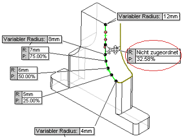

Sowohl die alte als auch die neue Steuerpunktposition wird angezeigt, aber nur die neue Position verfügt über die Beschreibung.
Sie können Radiuswerte zu einer beliebigen Anzahl von Steuerpunkten hinzufügen oder sie als nicht zugewiesen belassen. Verrundung mit variablem Radius angewendet
