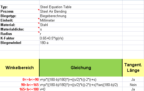

Beispiel einer Biegeberechnungstabelle:
Spalte A Zeigt die Variablen an, die in Gleichungen verwendet werden können:
  • s = Materialdicke
  • r = Biegeradius
  • K-Faktor = K-Faktor (Sie können eine Gleichung oder einen Wert verwenden)
  • ß = Öffnungswinkel
Winkelbereich Ermöglicht die Definition von Winkelbereichen. Der Winkelbereich definiert die verschiedenen Bereiche, die für bestimmte Berechnungen verwendet werden müssen.
  • Sie definieren den kleinsten Winkelwert eines Bereichs links von ß
  • ß = Winkelvariable
  • Sie definieren den größten Winkelwert eines Bereichs rechts von ß
Gleichung Ermöglicht die Festlegung der Gleichung, die für den Winkelbereich verwendet werden soll. Sie können auch einen konstanten Wert verwenden.
Tangentenlänge verwenden Ermöglicht die Festlegung der Berechnungsmethode für Kante-Laschen: virtueller Eckpunkt oder Tangentenlänge.
Die Gleichung, die entwickelte Länge berechnet, ist: LD = A + B + V, wo V negativ sein kann. Wenn V negativ ist, ist es dasselbe wie die Verwendung von Biegeverkürzung, auch wenn die Gleichung für Biegezugabe ist.
Beispiele für Biegeberechnungen
Winkelbereich Beispiel
0 <= ß <= 90 Tangentenlänge = Ja
90 < ß <= 165 Tangentenlänge = Nein
165 < ß <= 180 Tangentenlänge = Nein
