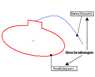

Beschreibungen
Beschreibungen sind Hilfsmittel, anhand derer Sie unterschiedliche Elemente erkennen können. Diese Beschreibungen zum Beispiel zeigen das Austragungsprofil und die Austragungsbahn. Sie können diese Beschreibungen zwar ziehen, um sie neu zu positionieren, Sie können sie aber nicht für Änderungen von Eigenschaften des zugehörigen Elements verwenden.
Manche Beschreibungen, zum Beispiel die für Fasen, enthalten Werte, die bearbeitet werden können, so dass Sie die Größe des Elements ändern können.
In diesem Beispiel können Sie die Beschreibung im Grafikbereich bearbeiten.

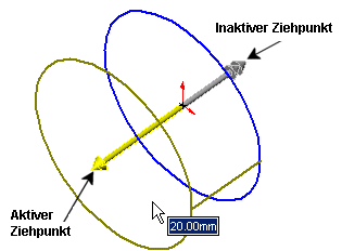

Griffe
Sie können die Ziehpunktfarbe unter Extras > Optionen > Systemoptionen > Farben im Feld Systemfarben festlegen. Aktive Ziehpunkte werden in der Markierungsfarbe dargestellt. Inaktive Ziehpunkte werden in der Farbe Inaktive Elemente dargestellt.
Ziehpunkte bezeichnen die Länge von linearen Austragungen. Ziehen Sie den Ziehpunkt zur gewünschten Tiefe der linearen Austragung, und der Ziehpunkt bezeichnet diese Länge.
Sie können auch den Cursor (anstelle des Ziehpunkts) zur gewünschten Tiefe der linearen Austragung ziehen. Klicken Sie auf den Ziehpunkt, und ziehen Sie den Cursor in die eine oder die andere Richtung.
Ein Ziehpunkt verfügt über eine Pfeilspitze und der andere über zwei Pfeilspitzen, damit Sie sehen können, in welche Richtung der Ziehpunkt angewendet wird.
