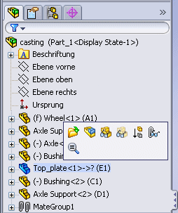

Wenn Sie Elemente im Grafikbereich oder im FeatureManager auswählen, werden Kontext-Symbolleisten eingeblendet und bieten Zugriff auf Operationen, die im vorliegenden Kontext häufig verwendet werden.
Die Werkzeuge auf der Kontext-Symbolleiste sind ein Teil jener Elemente, die sich früher in den Kontextmenüs befanden.
Wenn Sie bei angezeigter Kontextsymbolleiste mit der rechten Maustaste klicken, werden die weiteren Menüpunkte angezeigt, die sich auf das zurzeit ausgewählte Element beziehen.
Kontext-Symbolleisten sind für Teile, Baugruppen und Skizzen verfügbar.
