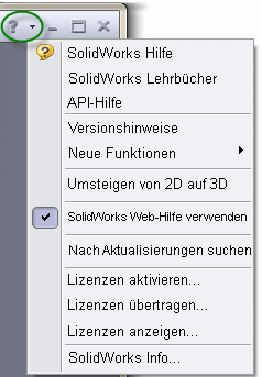

SolidWorks Suche
Flyout-Menü mit Hilfeoptionen
