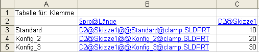

Beispiel für eine Tabelle, die benutzerdefinierte Eigenschaften festlegt:
Hinzufügen benutzerdefinierter Eigenschaften in Tabellen
Hinzufügen einer benutzerdefinierten Eigenschaft zu einer Tabelle:
  1. Fügen Sie eine Tabelle in Ihr Modell ein.
  2. Geben Sie die folgenden Parameter in das Tabellenarbeitsblatt ein:
    1. Weisen Sie jeder Spalte eine benutzerdefinierte Eigenschaft wie folgt zu: $prp@Eigenschaft; zum Beispiel $prp@Länge.
    2. Geben Sie in jede Spalte den Variablennamen der Eigenschaft wie folgt ein: Name@@Konfiguration@Modell, zum Beispiel "D2@Skizze1@@Standard@box.SLDPRT".
      Fügen Sie die Anführungszeichen hinzu, und achten Sie darauf, dass die Dateinamenerweiterung (.SLDPRT) groß geschrieben wird.
      Zum Einbeziehen der Anführungszeichen geben Sie ein einfaches Anführungszeichen (') vor dem Ausdruck ein. Geben Sie beispielsweise '"D2@Skizze1@@Standard@box.SLDPRT" ein, damit der Ausdruck "D2@Skizze1@@Standard@box.SLDPRT" in der Tabelle angezeigt wird.
    3. Geben Sie in die neuen Spalten die Tabellen-Standardinformationen ein, zum Beispiel D2@Skizze1 als Überschrift. Geben Sie des weiteren die Bemaßungswerte in die jeweilige Spalte ein.
