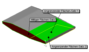

Volle abgerundete Verrundungen
Erstellt Verrundungen, die tangential auf drei angrenzende Flächen-Sätze sind (wobei mindestens eine Fläche tangential ist).
Wählen Sie drei aneinander grenzende Flächen-Sätze aus.
Volle abgerundete Verrundung auf einer Seite des Modells angewendet.
Zu verrundende Elemente
Angrenzender Flächen-Satz 1 Wählen Sie die erste angrenzende Fläche aus.
Mittiger Flächen-Satz Wählen Sie die Fläche in der Mitte aus.
Angrenzender Flächen-Satz 2 Wählen Sie die Fläche gegenüber von Angrenzender Flächen-Satz 1 aus.
  Tangentenfortsetzung Weitet die Verrundung auf alle Flächen aus, die zur ausgewählten Fläche tangential sind. Beispiel: Tangentenfortsetzung
  Vollständige Vorschau Zeigt eine Verrundungsvorschau von allen Kanten an.
  Partielle Vorschau Zeigt eine Verrundungsvorschau von nur einer Kante an. Drücken Sie die A-Taste, um die Verrundungsvorschaubilder abwechselnd einzublenden.
  Keine Vorschau Verbessert die Neuaufbau-Zeit bei komplexen Modellen.
