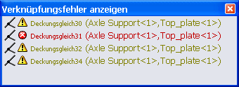

Fenster Verknüpfungsfehler anzeigen
Das Fenster Verknüpfungsfehler anzeigen zeigt eine Liste aller problematischen Verknüpfungen in einer Baugruppe an.
Um auf das Fenster Verknüpfungsfehler anzeigen zuzugreifen, klicken Sie mit der rechten Maustaste auf eine Komponente mit einer Problemverknüpfung, und klicken Sie auf Verknüpfungsfehler anzeigen.
Das Fenster Verknüpfungsfehler anzeigen zeigt eine Liste aller problematischen Verknüpfungen in der Baugruppe an.
Problemverknüpfungen sind wie folgt gekennzeichnet:
Warnung Die Verknüpfung ist erfüllt, überdefiniert jedoch die Baugruppe.
Fehler Die Verknüpfung ist nicht erfüllt.
Komponenten, die Teil der Problemverknüpfungen sind, sind im Grafikbereich leicht transparent. Alle anderen Komponenten werden ausgeblendet.
Bei Auswahl von Verknüpfungen im Fenster Verknüpfungsfehler anzeigen geschieht Folgendes:
  • Die Verknüpfungsgeometrie wird hervorgehoben.
  • Verknüpfungsbeschreibungen werden eingeblendet. Sie helfen bei der Visualisierung der Verknüpfungen sowie bei der Behebung von Verknüpfungsfehlern.
Sie können auf Verknüpfung erzwingen in der Beschreibung klicken, um die Lösung der Verknüpfung zu erzwingen und auf diese Weise eine andere Verknüpfung zu unterbrechen. Sie können Verknüpfungen wiederholt erzwingen, um die Problemverknüpfung zu finden.
