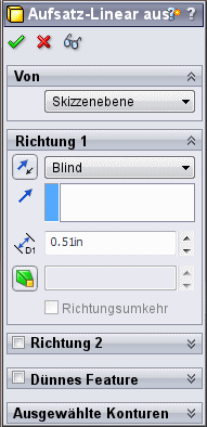

Mithilfe des Property Managers können Eigenschaften und andere Optionen für viele SolidWorks Befehle festgelegt werden.
Der PropertyManager wird auf der PropertyManager Registerkarte in der Fensterhälfte links vom Grafikbereich eingeblendet. Er wird geöffnet, wenn Sie Elemente oder Befehle, die im PropertyManager definiert sind, auswählen. Sie können unter Extras > Optionen > Systemoptionen > Allgemein bestimmen, ob er auch in anderen Fällen geöffnet werden soll.
Titelleiste Das Feature-Symbol und der Feature-Name (Linear austragen1 zum Beispiel) (schreibgeschützt).
Schaltflächen
OK Auswahl akzeptieren, Befehl ausführen und den PropertyManager schließen.
Abbrechen Auswahl ignorieren und den PropertyManager schließen.
Vorschau Vorschau des Features anzeigen.
Hilfe Das entsprechende Hilfethema öffnen.
Sichtbar Den PropertyManager mit dem Stecknadelsymbol offen halten.
Zurück Zum vorhergehenden Schritt zurückkehren.
Weiter Zum nächsten Schritt weiter gehen.
Rückgängig Den vorhergehenden Schritt rückgängig machen.
Nachricht
Ein Textfeld, das Sie zum nächsten Schritt führt und häufig verschiedene Möglichkeiten zur Implementierung des nächsten Schritts aufzeigt.
Gruppenfelder Verschiedene zusammenhängende Schaltflächen, Listen- und Auswahlfelder mit einem Gruppentitel, (z. B. Richtung 1), die aufgeklappt oder zugeklappt werden können.
Auswahlfelder Akzeptieren Sie die Auswahl im Grafikbereich oder im FeatureManager. Wenn die Felder aktiv sind, sind sie rosafarben. Wenn Sie ein Element im Auswahlfeld auswählen, wird es im Grafikbereich hervorgehoben. Um eine Auswahl in einem Feld aufzuheben, klicken Sie darauf mit der rechten Maustaste und wählen Sie Löschen (für ein Element) oder Auswahl aufheben (für alle Elemente).

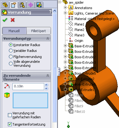

Aufschwingender FeatureManager
Klicken Sie auf die PropertyManager Titelleiste, um den aufschwingenden FeatureManager im Grafikbereich anzuzeigen.
Horizontale und vertikale Steuerung
Wenn Sie neue Dokumente erstellen, wird der PropertyManager mit der optimalen Breite geöffnet. Sie können mit der Trennleiste, die den PropertyManager vom Grafikbereich trennt, seine Breite anpassen. Bei der optimalen Breite für die Anzeige des PropertyManagers schnappt die Trennleiste ein.
Sie können mit einer Trennleiste den linken Fensterbereich teilen, um beliebige Kombinationen von PropertyManager, FeatureManager, ConfigurationManager und Registerkarten von Zusatzanwendungen anzuzeigen. Wenn sich der Cursor zu verändert, ziehen Sie den horizontalen Grafikbereichteiler nach unten. Um zu einem einzelnen Fensterbereich zurückzukehren, doppelklicken Sie auf den Grafikbereichteiler, oder ziehen Sie ihn nach oben in den Fensterbereich.
