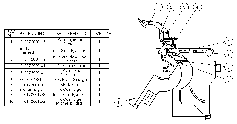

Fortlaufendes Nummerieren von Stücklistensymbolen
Wenn Sie Stücklisten fortlaufend nummerieren möchten, fügen Sie zuerst eine Stückliste hinzu.
  1. Wählen Sie in der Zeichenansicht eine der folgenden Möglichkeiten:
    • Stücklistensymbol Tool_auto_balloon_annotations.gif (Beschriftungs-Symbolleiste) oder Einfügen > Beschriftung > Stücklistensymbol
    • Stücklistensymbol Tool_balloon_annotations.gif (Beschriftungs-Symbolleiste) oder Einfügen > Beschriftungen > Stücklistensymbol.
    • Geschichtetes Stücklistensymbol Tool_stacked_balloon_annotations.gif (Beschriftungs-Symbolleiste) oder auf Einfügen > Beschriftungen > Geschichtetes Stücklistensymbol.
  2. Wählen Sie im PropertyManager unter Positionsnummern die Option Fortlaufend anordnen PM_Stacked_Balloon_Order_Sequentially.gif aus.
  3. Klicken Sie auf PM_OK.gif.
In diesem Beispiel werden die Stücklistensymbole neu angeordnet, sodass die Nummerierung des oberen linken Stücklistensymbols bei 1 beginnt und im Uhrzeigersinn bis 9 fortgeführt wird. Die Stückliste wird aktualisiert, sodass sie der neuen Abfolge entspricht.
