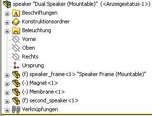

Sie können Komponentenbeschreibungen im FeatureManager Teil-, Baugruppen- und Zeichnungsdokumenten und im ConfigurationManager von Teilen und Baugruppen anzeigen.
Anzeigen von Komponentenbeschreibungen:
  • Klicken Sie oben im FeatureManager mit der rechten Maustaste auf den Teil-, Baugruppen- und Zeichnungsnamen, und wählen Sie Strukturanzeige > Komponentenbeschreibungen anzeigen.
    Im FeatureManager werden dann die Komponentennamen angezeigt.
    • Standardgemäß sind Komponentenbeschreibungen gleich den Komponentennamen und werden nicht angezeigt. Sie müssen eine neue Komponentenbeschreibung in die Komponenten-Teildatei eingeben, damit sie im FeatureManager angezeigt wird. Siehe Dateiinformation - Benutzerdefiniert und konfigurationsspezifisch.
    • Komponentenbeschreibungen werden nur angezeigt, wenn Sie Description (Beschreibung) in den Systemoptionen unter Allgemein, Benutzerdefinierte Eigenschaft als Komponentenbeschreibung verwendet ausgewählt haben. Sie können unter Benutzerdefinierte Eigenschaft als Komponentenbeschreibung verwendet eine andere Option auswählen, aber Sie müssen einen Wert für die benutzerdefinierte Eigenschaft unter Dateiinformation, Benutzerdefiniert festlegen. Siehe Dateiinformationen.
