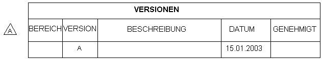

Hinzufügen einer Version zur Tabelle
Hinzufügen einer Version zu einer Tabelle (Zeile hinzufügen):
  1. Klicken Sie mit der rechten Maustaste auf die Versionstabelle, und wählen Sie Versionen > Version hinzufügen aus.
    Eine Version mit dem aktuellen Datum wird der Tabelle hinzugefügt. Wenn bereits Versionen in der Tabelle vorliegen, erscheint die neue Version unter der letzten Version und beinhaltet den nächsten Buchstaben in der Abfolge.
  2. Klicken Sie, um ein oder mehrere Versionssymbole auf der Zeichnung zu platzieren. Wenn Sie eine Hinweislinie hinzufügen möchten, platzieren Sie das Symbol auf einem Eckpunkt, einer Kante oder einer Fläche.
    Bei diesen Symbolen handelt es sich um Bezugshinweis-Beschriftungen.
