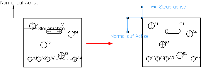

Bearbeiten des Bezugsursprungs
  1. Führen Sie einen der folgenden Schritte aus:
    • Wählen Sie im Grafikbereich eine Achse aus, und klicken Sie im PropertyManager Bohrungstabellenachse auf Ursprungsdefinition bearbeiten.
    • Klicken Sie mit der rechten Maustaste auf die Bohrungstabelle im FeatureManager, und wählen Sie Feature bearbeiten.
  2. Wählen Sie im Grafikbereich einen Eckpunkt oder X- und Y-Achsen aus.
  3. Klicken Sie auf PM_OK.gif.
    Die Spalten X-Position und Y-Position werden entsprechend aktualisiert.
  4. Ändern Sie Größe und Position der Koordinatenmarkierungen, indem Sie Steuerpunkte ziehen.
