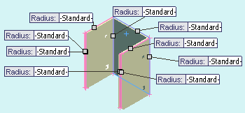

Konvertieren eines importierten Blechteils:
  1. Importieren Sie das Teil.
  2. Klicken Sie auf der Blech-Symbolleiste auf Zu Blech konvertieren , oder wählen Sie Einfügen > Blech > Zu Blech konvertieren aus.
  3. Wählen Sie im PropertyManager unter Blechparameter die fixierte Fläche aus.
  4. Klicken Sie unter Biegungskanten auf Alle Biegungen auswählen.
    Damit werden alle im importierten Teil bereits vorhandenen Biegungen und die Teildicke ausgewählt.
    Biegungskanten können auch manuell ausgewählt werden.
  5. Klicken Sie auf .
