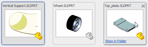

    1. Klicken Sie auf Fenster > Geöffnete Dokumente durchsuchen , oder drücken Sie Strg + Tabulatortaste.
      Halten Sie die Strg-Taste gedrückt, um den Browser offen zu halten.
    2. Verwenden Sie bei gedrückter Strg-Taste die Pfeiltasten, oder drücken Sie die Tabulatortaste, um ein Dokument über die Tastatur auszuwählen, oder führen Sie den Cursor über ein Dokument, um das Dokument mit der Maus auszuwählen.
      Die Vorschau wird im Browser hervorgehoben, und der Dateipfad des Dokuments wird oben im Browser angezeigt.
      Eine über die Tastatur hervorgehobene Vorschau wird anders dargestellt als eine, die Sie mit der Maus hervorheben. In dieser Abbildung wurde die Vorschau auf der linken Seite über die Tastatur hervorgehoben und die Abbildung auf der rechten Seite mithilfe der Maus.
    3. Drücken Sie die Eingabetaste, oder lassen Sie die Strg-Taste los, um das über die Tastatur hervorgehobene Dokument zu öffnen, oder klicken Sie, um das Dokument unter dem Zeiger auszuwählen.
      Der Browser Geöffnete Dokumente wird geschlossen, und das Dokument wird im Grafikbereich angezeigt.
