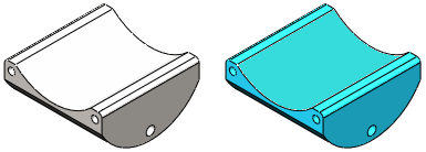

Beim Streichen eines Teils werden die Farbmenge und die Umweltverträglichkeit des Anstrichs anhand der Oberfläche des Teils bestimmt.
Sustainability_paint
Im Task-Fensterbereich „Sustainability“ im Bereich Herstellung können Sie in der Dropdown-Liste Anstrichoptionen angeben, dass ein Teil
  • nicht gestrichen ist
  • mit wasserlöslicher Farbe gestrichen ist
  • mit lösemittelhaltiger Farbe gestrichen ist
Die Änderung wird sofort nach dem Hinzufügen oder Ändern der Anstrichoptionen sichtbar. Bei den meisten Teilen führt das Hinzufügen eines Anstrichs nur zu einer relativ kleinen Änderung bei der Umweltverträglichkeit.
