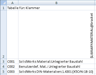

Für die Konfiguration von Materialien ist ein Konstruktionstabellenparameter verfügbar.
In der Spaltenkopfzeile wird folgende Syntax verwendet:
Für ein Teil: $LIBRARY:MATERIAL@part_name
Für einen Körper in einem Mehrkörper-Teil: $LIBRARY:MATERIAL@body_name@part_name
$LIBRARY ist im Dialogfeld Material in der obersten Ebene der Baumstruktur der Bibliotheksname. Beispiele: SolidWorks Materialien, SolidWorks DIN-Materialien, Benutzerdefinierte Materialien.
MATERIAL ist der Name des Materials, das im Dialogfeld Material definiert ist. Beispiele: Unlegierter Baustahl, AISI 304, 1060 Legierung.
Um ein Material einzugeben, führen Sie einen der folgenden Schritte aus:
  • Informationen manuell eingeben
  • In eine Zelle klicken und ein Material aus der Dropdown-Liste der Materialfavoriten auswählen
Wenn eine Zelle leer bleibt, „erbt“ sie das aktuelle Material, wenn die Konfiguration erstellt wird.
Beispiel:
