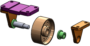

Sie können Explosionsansichten aus einer Konfiguration kopieren und in andere Konfigurationen einfügen.
  1. Halten Sie unter cfg_1 die Taste Strg gedrückt, und wählen Sie zwei Explosionsansichten aus.
  2. Drücken Sie die Tastenkombination Strg + C.
  3. Klicken Sie einmal auf cfg_2, um Ansicht auszuwählen, ohne sie zu aktivieren.
  4. Drücken Sie die Tastenkombination Strg + V.
    Das Symbol der Konfiguration wird von CfgMgr_ExplView_cfg_no_exploded_views.png zu CfgMgr_ExplView_cfg_with_exploded_views.png, um anzugeben, dass die Konfiguration jetzt über Explosionsansichten verfügt.
  5. Doppelklicken Sie auf cfg_2, um die Ansicht zu aktivieren, und klicken Sie auf EXPAND.gif, um sie zu erweitern.
    Daraufhin sind die Kopien der zwei Explosionsansichten aufgeführt.
    Jede Explosionsansicht in der Baugruppe muss einen eindeutigen Namen aufweisen.
  6. Doppelklicken Sie auf Kopie von ExplView2 CfgMgr_ExplView.gif.
    Die Explosionsansicht wird erweitert.
