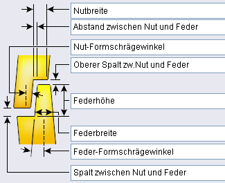

Parameter
Dieser Abschnitt wird angezeigt, wenn Sie Körper auswählen, um sowohl eine Feder als auch eine Nut zu erstellen. Legen Sie die Parameter fest, mit denen die Feder und die Nut sowie die Schnittstelle zwischen ihnen gesteuert werden.
