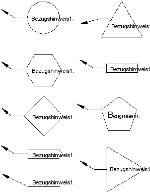

| Hinweislinienanzeige
Wählen Sie zwischen:
| Automatische Ausrichtung der Hinweislinie (verfügbar für die DIN- und JIS-Norm) |
Ermöglicht, dass die Hinweislinie in einem Stücklistensymbol von einer Seite des Stücklistensymbols gefangen wird.
