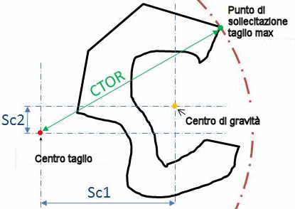

Distanza per taglio massimo (CTOR)
La distanza massima dal centro del taglio della sezione al punto più lontano sulla sezione trasversale (raggio del cerchio circoscritto centrato al centro del taglio).
La sollecitazione di taglio di torsione massimo viene quindi calcolata da: τ max = ( T / K )* CTOR , dove T è la torsione applicata.
