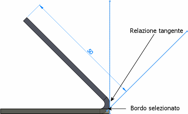

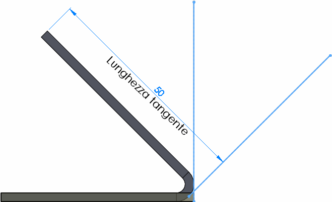

  • Virtual Sharp esterna PM_shm_Outer_Virtual_Sharp.gif, Virtual Sharp interna PM_shm_Inner_Virtual_Sharp.gif, Piegatura tangente PM_Tangent_Bend.gif. Specifica l'origine per la misurazione. Una virtual sharp crea un punto di schizzo nel punto d'intersezione virtuale tra due entità di schizzo (vedere Creazione di un virtual sharp). L'opzione Piegatura tangente è valida per le piegature maggiori di 90º e consente di utilizzare la lunghezza tangente di una flangia come base per il calcolo della lunghezza. La lunghezza tangente può essere digitata senza usare i calcoli addizionali.

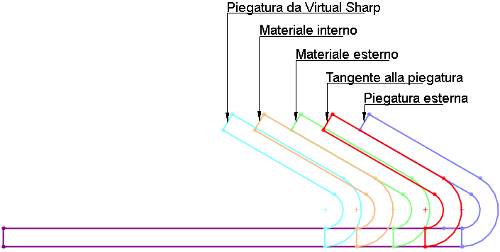

  Posizione di piegatura Selezionare una delle seguenti opzioni:
Valido per tutte le opzioni di lunghezza della flangia e per le piegature maggiori di 90º. La posizione della flangia sarà sempre tangente rispetto alla faccia laterale allegata al bordo selezionato e la lunghezza della flangia manterrà sempre la stessa lunghezza.
