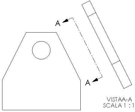

È possibile specificare le impostazioni di disegno a livello del documento per le etichette delle viste ausiliaria.
Per aprire questa pagina, dopo aver aperto un disegno fare clic su Opzioni (barra degli strumenti Standard), selezionare la scheda Proprietà del documento, quindi selezionare Etichette della vista > Ausiliaria.
Standard vista ausiliaria base
Testo freccia ausiliaria
Esempio Testo di etichetta della vista
Opzioni etichetta
Per standard Selezionare per l'aderenza allo standard di base. Deselezionare per modificare i parametri dell'etichetta vista:
  • Nome. Selezionare il titolo che verrà visualizzato nell'etichetta della vista oppure digitare un titolo personalizzato.
  • Etichetta. Selezionare il modo in cui visualizzare la lettera dell'etichetta corrispondente all'etichetta sulla vista padre.
  • Scala. Selezionare un'etichetta per la scala oppure digitare un'etichetta personalizzata.
  • Delimitatore. Selezionare un'opzione di visualizzazione della scala:
    • Per visualizzare la scala con due numeri separati da un delimitatore selezionare:
      • X:X
      • X/X
      • (X:X)
      • (X/X)
    • Per visualizzare la scala come rapporto tra due numeri seguito da X selezionare #X.
    • Per nascondere la scala, selezionare <nessuno>.
  • Un'opzione di visualizzazione etichetta:
    • Impilato. Mostra l'etichetta della vista con il nome e l'etichetta impilati in cima alla scala.
    • In linea. Mostra il nome e l'etichetta sulla stessa riga.
Visualizza etichetta sopra la vista Selezionare per visualizzare l'etichetta sopra la vista.
Esempi Opzioni di etichetta
Nome VISTA
AUSILIARIA
<Nessuno>
Etichetta X
X-X
X X
<Nessuno>
Scala SCALA
SCALA:
<Nessuno>
Delimitatore X:X
X/X
(X/X)
(X:X)
#X
<Nessuno>
