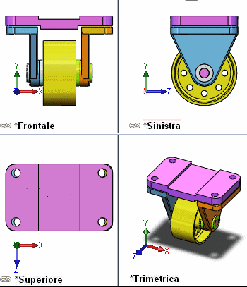

È possibile visualizzare i modelli in finestre a una, due o quattro viste.
Per aprire quattro viste:
  • Fare clic su Quattro viste (barra degli strumenti Visualizza) oppure selezionare Finestra > Viste > Quattro viste.
È possibile scegliere le seguenti disposizioni delle viste dal menu Finestra o dalla barra degli strumenti Viste standard:
  Descrizione comando Viste visualizzate
Vista singola Specificata dall'utente
Due viste - Orizzontale Frontale e Superiore
Due viste - Verticale Frontale e Destra
Quattro viste Frontale, Destra, Superiore e Trimetrica (Terzo angolo) oppure Frontale, Sinistra, Superiore e Trimetrica (Terzo angolo). Specificare il Primo angolo o Terzo angolo in Strumenti > Opzioni > Opzioni di sistema > Visualizzazione/selezione .
  • Lo spigolo in basso a sinistra di ogni vista riporta l'orientamento corrente.
  • Per scegliere un altro orientamento, fare clic su Orientamento vista (barra degli strumenti Vista con preavviso).
  • Quando si passa da viste multiple ad una vista singola, il modello visualizzerà l'orientamento della vista attiva. e se si passa nuovamente alla disposizione a più viste, sono ripristinati gli orientamenti di default.
  • È possibile cambiare orientamento o rotazione di un modello in una vista autonomamente dalle altre, purché questa non sia collegata.
Collegamento viste ortogonali
È anche possibile collegare viste ortogonali. Le viste non ortogonali (quali, ad esempio, Isometrica, Trimetrica, ecc. o gli orientamenti personalizzati) non sono collegate.
Per collegare le viste ortogonali:
  • Fare clic su Collega viste nella barra degli strumenti Viste standard oppure selezionare Finestra > Vista > Collega viste.
    L'icona nel menu a comparsa mobile Visualizza indica le viste collegate.
Funzionalità con viste collegate:
  • Le operazioni di traslazione e zoom sono collegate per tutte le viste ortogonali.
  • La rotazione della vista utilizzando il cursore non è disponibile.
  • Se una vista viene ruotata esternamente all'orientamento ortogonale, non è più collegata.
  • Se le viste collegate sono attive e viene ruotata una vista nell'orientamento ortogonale, quest'ultima diventa collegata.
