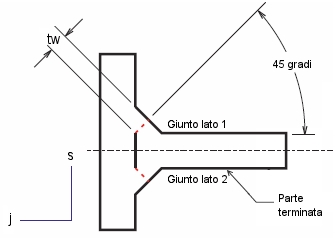

La dimensione della saldatura è determinata dall'Eurocode EN 1993-1-8: 2002, Paragraph 4.5.3.
Le trazioni di saldatura sono risolte nelle coordinate di gola della saldatura nel modo illustrato. L'area gola della saldatura si concentra sulla radice.
Diagramma libero del corpo del giunto di saldatura
Diagramma del corpo libero attraverso la gola della saldatura
Per il caricamento trasversale nelle coordinate del giunto di saldatura Per il caricamento trasversale nelle coordinate di gola della saldatura
Le forze trasmesse da una unità di lunghezza della saldatura sono risolte nei componenti paralleli e trasversali rispetto all'asse longitudinale della saldatura e in modo normale e trasversale rispetto al piano della gola di saldatura.
