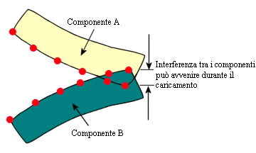

Per gli studi statici, non lineari, della frequenza e del carico di punta, il software non impone alcuna restrizione sul movimento relativo tra le aree a contatto. Per gli studi termici, il software impedisce la potenza termica dovuta alla conduzione tra le aree a contatto. Per gli studi statici e non lineari, i carichi possono causare interferenze tra componenti o corpi. L'utilizzo di questa opzione consente di risparmiare tempo durante la soluzione se i carichi applicati non causano interferenza. Tuttavia, i risultati non sono validi se i carichi applicati causano interferenza.
non utilizzare questa opzione per i problemi strutturali salvo nella certezza assoluta che l'interferenza non si verifichi.
Si ottengono risultati erronei se i carichi producono interferenza tra gli oggetti
Gli oggetti non interferiscono durante il carico
