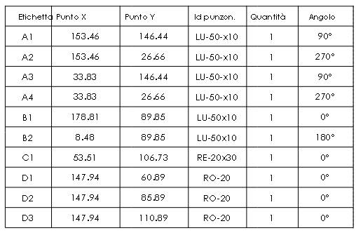

È possibile inserire una tabella di punzonatura nella vista di ripetizione piatta delle parti di lamiera all'interno dei disegni.
Le tabelle di punzonatura contengono le funzioni di formatura e libreria utilizzate nei corpi di lamiera:
Indicatore Annotazione aggiunta a ogni funzione di perforazione nella ripetizione piatta
Ubicazione X Distanza dall'asse X al punto di inserimento dello strumento
Ubicazione Y Distanza dall'asse Y al punto di inserimento dello strumento
Id punzonatura proprietà della funzione strumento di formatura/libreria usata nel componente
Quantità Numero di volte la funzione di formatura/libreria viene usata nella ripetizione piatta
Angolo Angolo tra l'asse X e lo strumento
Punch Table Part - flat-pattern-view
Punch Table
