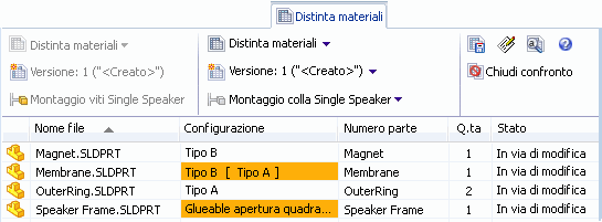

Confronto tra distinte materiali
La nuova interfaccia utente Distinta materiali semplifica il confronto di più distinte materiali. Anziché essere visualizzate in una finestra di dialogo, quando si fa clic su Confronta BOM_UI_compare le sezioni dell'interfaccia utente Distinta materiali vengono riordinate.
BOM_UI_Comparison
La sezione di sinistra mostra la distinta materiali, la versione e la configurazione di origine del confronto. Nella sezione centrale è possibile selezionare la distinta materiali, la versione e la configurazione da confrontare. Nella sezione dei comandi, a destra, il pulsante Confronto viene sostituito dal pulsante Chiudi confronto.
