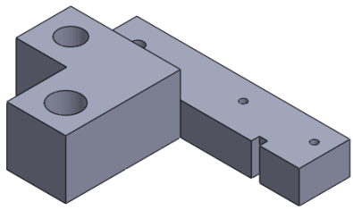

In questo esempio verrà calcolato il costo di una funzione con volume.
  1. Aprire la parte install_dir\samples\whatsnew\costing\volume.sldprt. volumepart.gif
