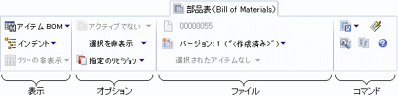

BOM タブは、選択アイテムのアイテム構造、カスタム BOM に対応するアイテム BOM を表示します。
詳細は、部品表(Bills of Materials)を参照してください。 次の図に、アイテムの部品表(Bill of Materials)タブを示します。 他の BOM タイプを BOMタブで表示することができます; SolidWorks Enterprise PDM ファイル エクスプローラ ヘルプを参照してください。
リストはボルト データベースから生成され、チェックインされていないローカルな変更を反映しません。
BOM_UI_Items
表示(View)
BOM_UI_BOM_control 部品表(Bill of Materials) アイテム BOM テンプレート(アイテム BOM(Item BOM) がデフォルト)、またはカスタムBOMを選択します。 テンプレートは BOM 列を定義します。 BOM テンプレートは、アドミニストレーション ツールから管理されます。
BOM_UI_Indented_control2 BOM の表示 BOM内容の表示方法を選択します:
  • インデント ではすべてのアイテムが階層的に表示されます。
  • 部品のみ(Parts Only)では、アイテムのみが、子アイテムなしでフラットに表示されます。 1つ以上の親アイテムに参照されたアイテムの数量が累算されます。
  • トップレベルのみ では、トップレベル アイテムのみが表示されます。
BOM_UI_Show_tree_control ツリー表示 アイテム BOMではサポートされません。
マスター BOM で、BOM ツリー パネルの表示を切り替えます。
オプション
BOM_UI_Not_Activated_control アクティブ化(Activation) 部品表 ビューで BOM を表示するかどうかをコントロールします。
BOM_UI_Show_selected_control 選択したファイル BOM ファイル リストの中で選択されたトップ レベルのファイルを表示、または非表示にします。
BOM_UI_As_Built_control 参照バージョン(Reference Version) 表示されている構成部品のバージョンが、アセンブリが構築されたときのバージョンか、構成部品の最新のバージョンかを示します。
File
ソース ファイル(Source file) (読み取り専用)アイテムBOMではアイテム ID
マスター BOM では、アセンブリ ファイル名または図面ファイル名。
ファイルバージョン(File Version) アイテムBOMで、BOMを表示するためのアイテムバージョンを選択します。 カスタムBOMで、関連するアイテムのバージョンを表示します。
カスタム BOM で、テキスト フィールドの終わりに のように、ソース バージョンの更新 アイコンが表示されたら、ソースアイテムのより最新のバージョンが存在しており、カスタム BOM データを更新して合わせることができます。 のように表示される場合、カスタム BOM はアイテムの最新バージョンに基づいています。
マスター BOM では、BOM を表示するソース ファイルのバージョンを選択できます。
Configuration アイテム BOMではサポートされません。
マスター BOM では、BOM を表示するソース ファイルのコンフィギュレーションを選択できます。
コマンド(Commands)
BOM_UI_Save_BOM 保存 次のいずれかのオプションを選択します:
BOM_UI_Open_as_CSV_file CSV として開く BOM を Excel で CSV ファイルとして開きます。 Excel でアイテム BOM を開く(Opening Item BOMs in Excel) を参照してください。
検索 BOMで文字列を検索します。 アイテム BOM を検索(Searching Item BOMs) を参照してください。
比較 比較する 2 番目の BOM を選択できるように、[部品表] タブのレイアウトを変更します。 BOMの比較(Comparing BOMs) を参照してください。
BOM_UI_Switch_View 表示切り替え アイテム BOMではサポートされません。
フォルダにアクティブな BOM またはカスタム BOM がある場合に使用できます。
右パネルの上のセクションに、フォルダ内にあるカスタム BOM およびアクティブな BOM が一覧表示される、BOM の表示に切り替えることができます。
フィルター カスタム BOM のみ。
フィルター ダイアログ ボックスを開き、表示する BOM の内容を指定します。 カスタム BOM をフィルタ(Filtering Named BOMs)を参照してください。
位置番号 カスタム BOM のみ。
位置番号 ダイアログ ボックスが開きます。 位置番号を追加(Adding Position Numbers)を参照してください。
チェックアウト カスタム BOMのみ。
カスタム BOM をチェックアウトします。 カスタム BOM の編集(Editing Named BOMs) を参照してください。
チェックイン カスタム BOMのみ。
カスタム BOM をチェックインします。 カスタム BOM の編集(Editing Named BOMs) を参照してください。
ヘルプ 状況依存ヘルプにアクセスします。
BOM リスト(BOM List)
表示される列は選択した BOM テンプレートに依存します。 管理者は、何の列が表示されて、何のテンプレートが定義されるかを設定することができます。
