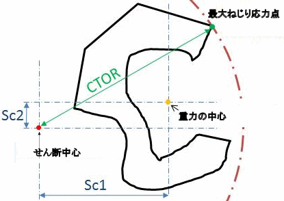

最大せん断距離(Distance for Max Shear)(CTOR):
断面のせん断中心から断面平面上の最も遠い点までの最大距離 (せん断中心を中心とする外接円の半径)。
最大ねじりせん断応力は次から計算されます:τ max = ( T / K )* CTOR。ここで、T は適用されたトルクです。
