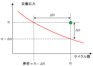

疲労解析を行なった後、モデルの寿命、損傷、安全率をプロットすることができます。
静解析スタディが N 回起こる唯一のイベントの状態で静解析を実行し、疲労解析スタディを定義したとします。材料の S-N カーブを下図のとして考えます:
荷重比に基づき、プログラムは、各節点の静解析スタディの応力値から正しい交番応力を決定します。
上のグラフでは、緑の点は、1つの節点に対する交番応力(Y 軸) と イベントが起こるサイクル数(X 軸)を示します。3つの起こり得る結果のうち1つが各節点で起こり得ます:
  • 点はカーブ上にあります。疲労破壊はその位置で予測されます。
  • 点はカーブの下にあります。疲労破壊はその位置で発生しません。
  • 点は S-N カーブの範囲外にあります。モデルで最も高い修正された交番応力は S-N カーブの応力範囲の中になければなりません。また、サイクル数 (N) は、S-N カーブのサイクル範囲の中にあるべきです。その他の場合、交差点の代わりに、プログラムは S-N カーブの端点を使用します。
議論を単純化するために、材料の複数の S-N カーブと複数のイベントが定義されることを考えませんでした。
このテーブルは寿命、損傷、安全率を示します。
疲労プロット 説明 幾何拘束 注記
寿命 モデル位置において疲労破壊を引き起こすサイクル数。グラフでは、σ の水平な線と S-N カーブ間の交点です。 寿命 = N - ΔN
  • 1つのイベントを定義するときのみ、寿命プロットは利用可能です。
  • 寿命の値は、位置と S-N カーブの応力の値にのみ依存します。それは疲労解析のサイクル数に依存しません。
  • モデルの修正された交番応力が S-N カーブの最終点の応力レベルを下回る場合、疲労解析スタディ プロパティで、無限寿命(Infinite Life)オプションを定義して、選択しなければ、プログラムはS-N カーブの最終点で定義されたサイクル数を得ます。その場合無限寿命(Infinite Life)は損傷を計算するために考えられます。
  • イベントが定振幅(Constant Amplitude)の変動振幅(Variable Amplitude)である場合、疲労解析によって与えられた寿命結果は、サイクルの代わりに、ユーザーによって指定された全体の荷重履歴(カーブのイベントの繰り返し数を含む)としてのブロックに関するものになります。
損傷 累積損傷の要因パーセンテージ、または、消耗寿命パーセンテージ。 損傷 = N/(N - ΔN)
  • 1 の値は、定義された疲労イベントがその位置においてモデル寿命の 100% を消耗することを示します。
安全率 応力 σ 上で疲労破壊を起こす応力の値の比率。 FOS = (σ-Δσ)/σ
  • 1つのイベントが疲労解析スタディで定義されるときだけ、安全率(FOS)プロットが利用可能です
  • その位置における安全率2.0は、適用された荷重が2.0倍されたとき、その位置での破壊をを予測します。
