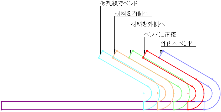

フランジ位置
  ベンド位置 次のいずれかのオプションを選択します:
すべてのフランジ長オプションと、90º を超えるベンドで有効です。 フランジ位置は、選択したエッジに接合された端面と常に正接し、フランジ長は常に正確な長さを保持します。
