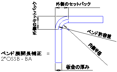

ベンド許容差値を使用する場合、展開長を定義するのに次の等式が使用されます:
Lt = A + B + BA
ベンド展開長補正値を使用する場合、展開長を定義するのに次の等式が使用されます:
Lt = A + B - BD
ここで、
  • Lt は展開長合計を表します
  • A と B は図に示されています
  • BA がベンド許容差値になります
  • BD はベンド展開長補正値を表します
ベンド許容差とベンド展開長補正値
板金ベンドに明示的なベンド許容差またはベンド展開長補正を指定するには、ベンドを作成する際に、その値を直接入力します。
ベンド許容値は、定義として、材料のニュートラル軸に沿って測定されたベンドの円弧長を指します。ベンド展開長補正の定義は、ベンド許容差と外側のセットバックの2倍の値の違いになります。
