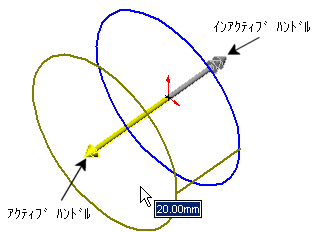

ハンドル(Handles)
ハンドルの色は ツール (Tools) > オプション (Options) > システム オプション (System Options) > 色 (Colors) システムの色 (System colors) ボックスで設定できます。アクティブなハンドルはハイライト(Highlight)の色で表示されます。非アクティブなハンドルは非アクティブなエンティティ(Inactive Entities)の色で表示されます。
ハンドルは、押し出しの長さにわたって延長されます。ハンドルを任意の押し出し深さまでドラッグすると、ハンドルはその長さに延長されます。
ハンドルの代わりに、ポインタを任意の押し出し深さまでドラッグすることも可能です。ハンドルをクリックし、次にポインタをどちらかの方向にドラッグします。
一方のハンドルには矢印の先端が1つ、またもう一方のハンドルには矢印の先端が2つ表示されるため、ハンドルがどの方向に適用されているか簡単に見分けられます。
