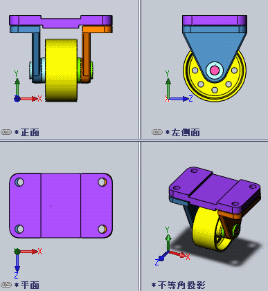

4 面ビューポートを開くには:
  • (標準表示方向ツールバーの)4面ビュー (Four View) をクリックするか、ウィンドウ (Window) > ビューポート (Viewport) > 4面ビュー (Four View)をクリックします。

4 面ビュー(Four View) 正面、右側面、平面(上面)、不等角投影(第3角法)あるいは正面、左側面、平面(上面)、不等角投影(第1角法)。 ツール (Tools) > オプション (Options) > システム オプション (System Options) > 表示/選択 (Display/Selection) で、第1角法 (First Angle) または第3角法 (Third Angle) を指定します。
  • それぞれのビューポートの左下のコーナーに現在の方向が表示されます。
