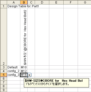

穴の仕様(Hole Specification) PropertyManager で、穴ウィザードの穴のサイズを設定するには、コンフィギュレーション(Configurations) をクリックして、当コンフィギュレーション全コンフィギュレーション (All configurations)、または指定コンフィギュレーション (Specify Configurations) を選択します。
設計テーブルの列ヘッダーはこの構文を使用して構成部品のコンフィギュレーションをコントロールします:
$HW-SIZE@feature_name
列ヘッダーでは、大文字と小文字は区別されません
表の本体セルをクリックし、穴のサイズをリストから選択します。セルを空白にすると、デフォルトの穴サイズは穴タイプの利用可能な一番小さなものになります。
穴ウィザード穴のサイズをコントロールする設計テーブルの例:
