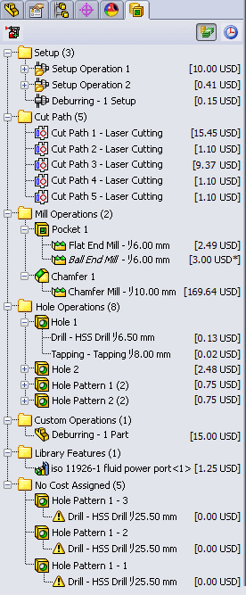

SolidWorks ソフトウェア ウィンドウの左側の CostingManager には、Costing ツールが、必要な機械加工オペレーションおよび編集オペレーションをどのように分類しているか表示できます。

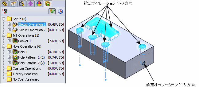

設定 FM_folder.gif フォルダには、部品のバッチ(ロット)を実行するための機器の設定など、製造設定に関連するコストが含まれます。 部品製造の各操作にセットアップ費が発生します。 セットアップ費は、機械に部品をセットするために必要な時間に依存します。 セットアップ費には、1 時間あたりの設備費(セットアップ中は機械を使用できないため)と、部品をセットするためにかかる労務費が含まれます。 セットアップ費が機械加工テンプレートに含まれている場合は、Costing ツールによって認識されます。
設定 FM_folder.gif フォルダには、ライブラリ フィーチャーまたはユーザー定義フィーチャー用のテンプレートに定義された複数のセットアップ費を格納できます。 また、フォルダは、すべての切断、切削、ドリルの各オペレーションにかかるセットアップ費を、適切なセットアップ オペレーションにグループ化します。 切断、切削、およびドリルでは、オペレーション コスト合計の 5% がセットアップ費とみなされます。これは、フィーチャーの材料を除去するためにかかる時間に労務費と設備費を掛け合わせたコストです。
たとえば、切削対象部品の上面にポケットがある場合、そのポケットは切削オペレーション(Mill Operations) FM_folder.gif フォルダに表示され、そのセットアップはセットアップ オペレーション setup_operation_folder.gif フォルダに表示されます。どちらのフォルダも設定 FM_folder.gif フォルダに含まれます。 同一のオペレーション方向を共有するすべてのフィーチャーは、同じセットアップ オペレーション setup_operation_folder.gif フォルダに配置されます。 たとえば、上面のポケットと穴は、1 つのセットアップ オペレーション setup_operation_folder.gif フォルダに配置され、右面の面削りオペレーションと穴は、別のセットアップ オペレーション setup_operation_folder.gif フォルダにグループ化されます。
セットアップ費は、部品 1 個あたりのセットアップ費です。
個々のセットアップ費は、セットアップ FM_folder.gif フォルダ内の別のセットアップ オペレーションにドラッグ&ドロップしたり、新しいセットアップ オペレーションの中に配置したりできます。

カット パス FM_folder.gif フォルダには以下が含まれます。
  • 部品に必要なカットの数
  • 使用するカット方法
  • 各カットのコスト
各カットのコストは次のように計算されます:
コスト = 切断長 * 機械加工テンプレート内の単位長あたりのコスト
コストの計算方法を表示するには、カット パス FM_folder.gif フォルダを展開し、カット パス FM_costing_cut_path.gif 上にポインタを移動します。 カット パスを選択してモデル内の形状をハイライトします。

切削オペレーション(Mill Operations) FM_folder.gif フォルダには、ポケット削り、面削り、面取り削りなどのオペレーションが格納されます。
切削オペレーションは、材料除去率(MRR)を使用して計算されます。 コストの計算方法を表示するには、切削オペレーション(Mill Operations) FM_folder.gif フォルダを展開し、切削オペレーション上にポインタを移動します。 切削オペレーションを選択すると、モデル内のジオメトリがハイライト表示されます。

穴あけオペレーション
穴あけオペレーション FM_folder.gif フォルダには、穴を作成するために必要なドリル オペレーションとタップ オペレーションが格納されます。 部品の穴に最適なドリル サイズとタップ サイズが機械加工テンプレートから選択されます。 適切なドリル サイズとタップ サイズがテンプレートに存在しない場合は、警告アイコン CM_warning_exlamation_point.gif が表示されます。 この警告は、機械加工テンプレートを編集して適切なドリル サイズとタップ サイズを追加することによって解消できます。
穴あけオペレーションは、ドリル オペレーションとタップ オペレーション用の材料除去率(MRR)を使用して計算されます。 コストの計算方法を表示するには、穴あけオペレーション FM_folder.gif フォルダを展開し、穴あけオペレーション上にポインタを移動します。 穴あけオペレーションを選択すると、モデル内のジオメトリがハイライト表示されます。
ユーザー定義操作
ユーザー定義操作 FM_folder.gif フォルダには、Costing ツールによって自動認識されない操作が含まれます。 ユーザー定義操作のコストは、部品全体、部品の重量、部品の特定の面、部品のエッジ、単一のストローク オペレーション、または時間に関連するコストとして計算できます。
たとえば、部品を塗装する場合は、部品全体を塗装するコストまたは部品の特定の面を塗装するコストを割り当てることができます。 特定の面を塗装する場合は、部品を塗装するための領域あたりのコスト(1 平方インチあたりの費用など)を含めます。
機械加工テンプレートにユーザー定義操作を設定して、自動または手動で適用できます。
テンプレートを編集せずにユーザー定義オペレーションを作成することもできます。そのためには、CostingManager で ユーザー定義オペレーションを追加(Add Custom Operation) Costing_Create_Custom_Operation.gif をクリックします。
フォルダ内の各アイテムには、ユーザーが選択した名前と選択タイプが設定されます。
ユーザー定義操作上にポインタを移動すると、コストの計算に使用された関係式が表示されます。
ライブラリ フィーチャー
ライブラリ フィーチャー FM_folder.gif フォルダには、部品のすべてのライブラリ フィーチャーが格納されます。 各アイテムのコストは、機械加工テンプレートに定義されたフィーチャー単位のコストとして計算されます。
ライブラリ フィーチャー FM_costing_library_features.gif 上にポインタを移動すると、コストの計算に使用された関係式が表示されます。
コストが適用されていません
コストが適用されていません FM_folder.gif フォルダには、次のフィーチャーが含まれます。
  • Costing ツールで認識されない
  • 機械加工テンプレートに定義されていない
  • コストがゼロである
フィーチャー コストをゼロに設定した場合、フィーチャーはこのフォルダに移動します。 コストが適用されていません FM_folder.gif フォルダ内のフィーチャーにコストを割り当てた場合、フィーチャーは適切なフォルダに移動し、オーバーライドを示すアスタリスク付きの斜体で表示されます。 コストを割り当てるフィーチャーがカット パス、切削オペレーション、穴あけオペレーション、またはライブラリ フィーチャー以外の場合、そのフィーチャーはユーザー定義操作 FM_folder.gif フォルダに割り当てられます。
