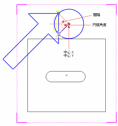

円形注記パターン(Circular Note Pattern)
図面で注記を円形のパターンで表示できます。
注記の円形パターンを作成するには:
  1. 注記を選択します。
  2. 図面で 円形注記パターン (アノテート アイテム ツールバー)をクリックするか、 挿入 > アノテート アイテム > 円形注記パターン をクリックします。
  3. PropertyManagerのパラメータ(Parameters)のセクションで以下を行います:
    • 図面ビューの中心以外をパターン中心にする場合は、中心 X 中心 Y で値を設定します。選択点をドラッグし、パターンの中心点を設定することもできます。
    • パターンの合計数を指定するための間隔 (Spacing) を設定してください。グラフィックス領域で間隔を設定することも可能です。
    • 等間隔でパターン化する場合は、等間隔(Equal spacing)を選択します。
    • インスタンス数 (Number of Instances)を作成する注記の合計数に設定します。グラフィックス領域で数値を設定することも可能です。
    • パターンの半径を指定するために半径 (Radius) を設定します。選択点をドラッグし、半径値を設定することもできます。
    • 円弧角度 (Arc Angle): 選択した注記の中心から中心点まで、または、パターンの頂点までの角度を指定します。
    • 反対方向 (Reverse Direction)をクリックし、パターンを反対側に作成します。グラフィックス領域でハンドルをクリックし、方向をグラフィックス領域で反対にすることもできます。
      半径値を変更し、グラフィックス領域で選択点をドラッグしてパターンの中心を設定できます。
      元の注記 円形注記パターン
      編集された円形注記パターン
  4. をクリックします。
  5. パターンを作成した後、個々の注記を編集することができます。
