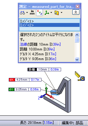

測定の 2 単位表示(Displaying Dual Measure Dimensions)
測定(Measure)ツールを、2つの測定単位を使って表示するよう設定できます。たとえば、測定ダイアログボックス、測定寸法テキスト、ステータスバーでミリメートルとインチの両方を表示するよう指定できます。
測定を 2 単位で表示するには:
  1. ツール ツールバーの測定 をクリックするか、 ツール > 測定 を選択します。
  2. 測定ダイアログボックスで、単位/小数位数(Units/Precision)をクリックします。
  3. 測定単位/小数位数(Measure Units/Precision)ダイアログボックスで、ユーザー定義設定を使用(Use custom settings)を選択し、1番目の長さ単位を選択します。
    ドキュメントの設定を使用(Use document settings)を選択した場合、2 単位表示は ドキュメント プロパティ - 寸法 2単位表示(Dual dimensions display)を選択した場合のみ表示されます。
  4. 2単位表示(Use Dual Units)をクリックして2番目の単位を選択します。
  5. をクリックします。
