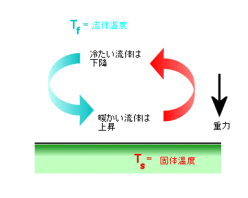

対流のメカニズムを以下に説明します。暖かい表面に接している流体の層が暖かくなると、その密度が下がって(常圧では、密度は温度に反比例します)上に上がろうとします。表面近辺の冷えた(重くなった)流体が暖かい流体と入れ替わって、循環パターンが形成されます。
