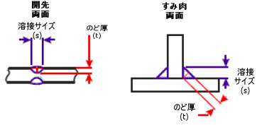

すみ肉溶接
直角な2つの金属部品をつなぐ三角形の溶接。
エッジ溶接(Edge Weld) PropertyManager で定義されるすみ肉溶接は、450 のコンフィギュレーションを持ちます。
開先溶接
溶接は、2つの金属部品の間に予め作られた隙間、または開先に適用されます。
エッジ溶接(Edge Weld) PropertyManager で定義された開先溶接は、すべてのエッジ-エッジ溶接タイプを表すことができます。(I形溶接、V、J、U 型)

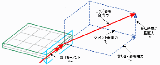

ローカル溶接継手座標系
エッジ溶接結果は、終端部品の交差しているエッジ上のすべてのメッシュノードのために計算されます。  図に示されるように、結果は、それぞれのノードにおいて確立されたローカル座標系に対して計算されます。
  • サーフェスに垂直, Us: 軸は終端部品のシェルの上面のサーフェスに垂直です。
  • 溶接継手に垂直, Uj: 軸は終端部品の交差しているシェルエッジに垂直で、部品から離れる方向になっています。
  • 溶接軸, Uw: 軸は、溶接シームの方向と平行になります。 その方向は、Uw = Us x Uj により決定されます。
溶接サイズ
開先溶接の結合部のくい込みの寸法 すみ肉(溶接脚)の根本から先端の距離です。
のど厚
溶接の根本から溶接面への最小距離(t)です。
ジョイント垂直力
溶接継手垂直軸 Uj に沿った終端部品の交差するシェルエッジに垂直に作用する溶接力の成分(Tj)
せん断溶接軸力
ローカル溶接軸 Uw に沿った溶接シームに平行に作用する溶接力の成分 (Tw)
せん断面の垂直力
ローカルなサーフェス垂直軸 Us に沿って作用する溶接力の成分 (Ts)
曲げモーメント
ローカルな溶接軸 Uw に作用するモーメント (Mw)
